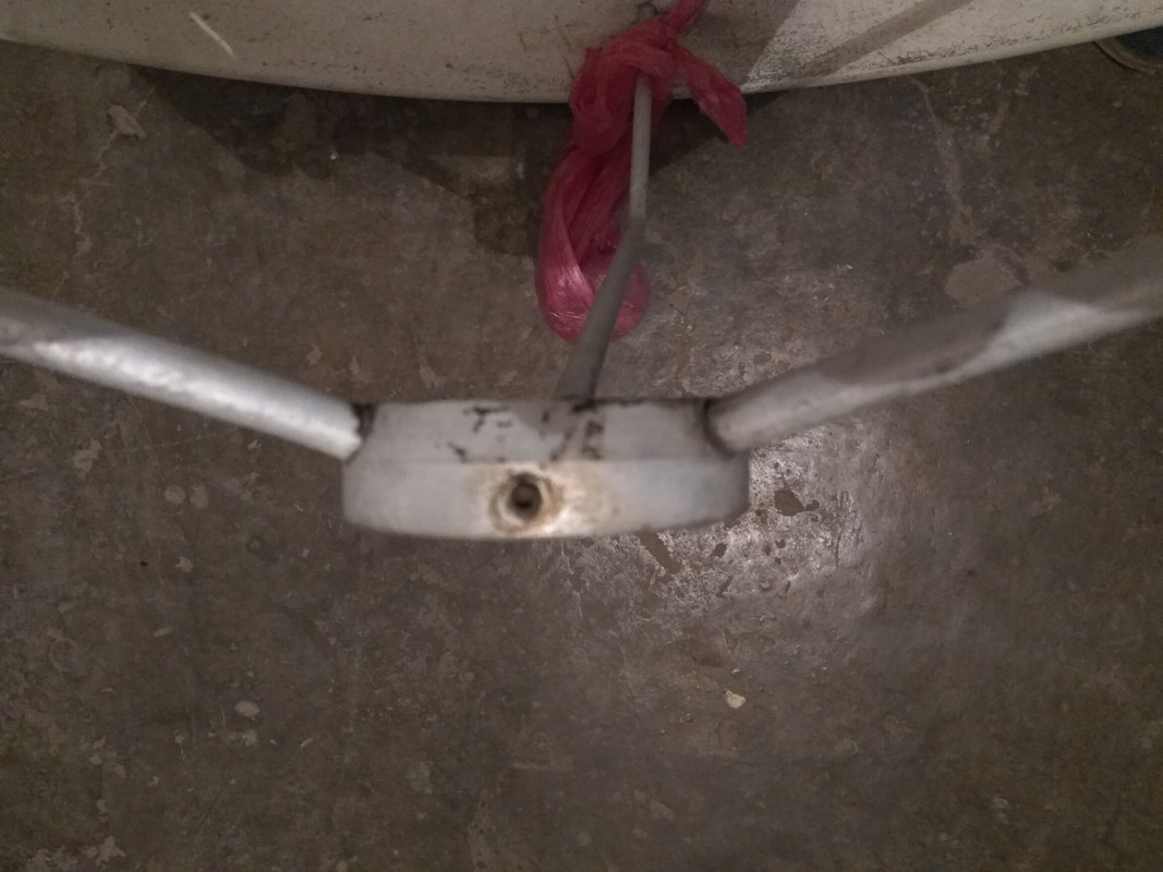

lnbul din poza daca e foarte vechi e un grundig de 0,7-0,6 daca e doar vechi poate fi un maximum, mti de 0,4-0,3 . Ghidul de unda care-l ai la lnb ,este un model bun ,git scurt ,te ajuta la semnale slabute, este modelul de ghid de unda cu care a venit antena. Ca sa pui lnb de offset trebui sa-l tai si sa-ti faca cineva o adaptare ,lucru putin probabil pentru ca nu gasesti un strungar priceput si cu scula de mare precizie. Asa ca ai grija de ghidul de unda ca odata pierdut ,nu ai de unde sa cumperi altul. Prinderea lnbului de la antena nu prea te ajuta ,e o tabla cu o gaura circulara pe care sa intre ghidul de unda si in parte de jos are o piulita sudata de ea si cu surubul care trece prin piulita fixezi lnbul. La modelul acesta de prindere reglajul focarului se face doar din bete , capatul betelor care sint prinse pe marginea antenei.

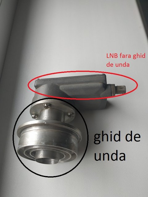

Daca dvs. veti cumpara acel LNB (flansa) de la Elstar veti primi doar o parte din LNB (cea selectata cu rosu) fara ghid de unda si va fi greu sa o montati pe antena .

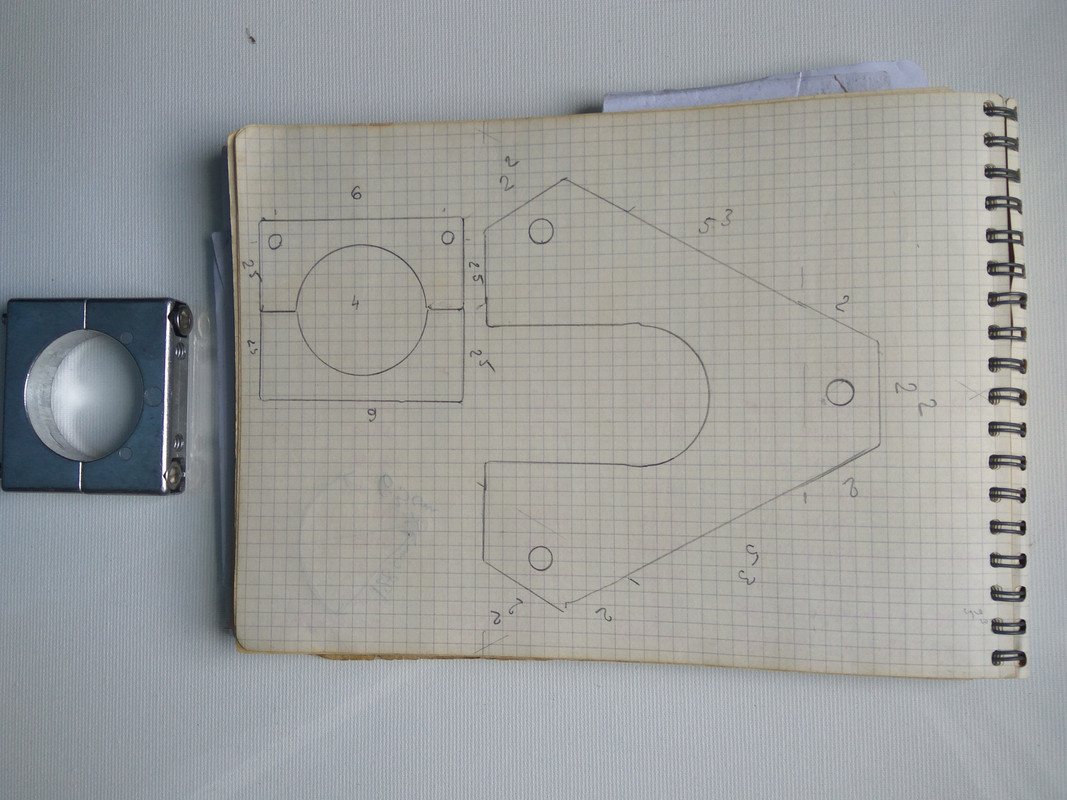

ia priveste aceste poze si confectioneaza-l din tabla ca monstra si vezi cum se potriveste la antena ta
a doua piesa se va prinde de aceea tabla cu ajutorul a doua suruburi +piulite

ghidul de unda de la lnbul vechi merge pe orice lnb flansa , ghidurile de unda se dau cu antenele , nu cu lnburile.

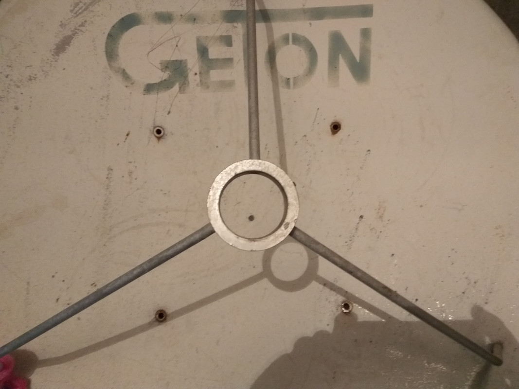

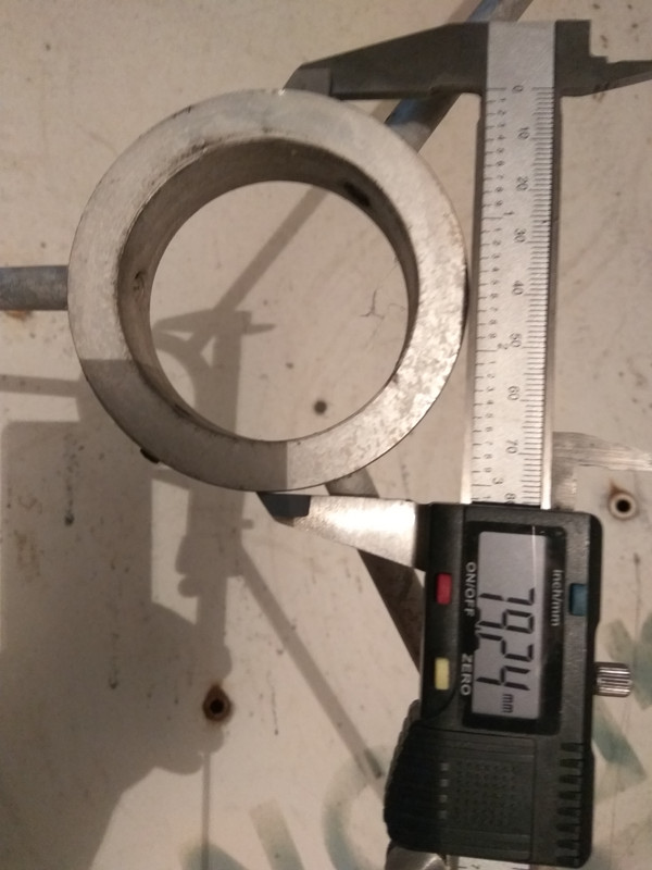

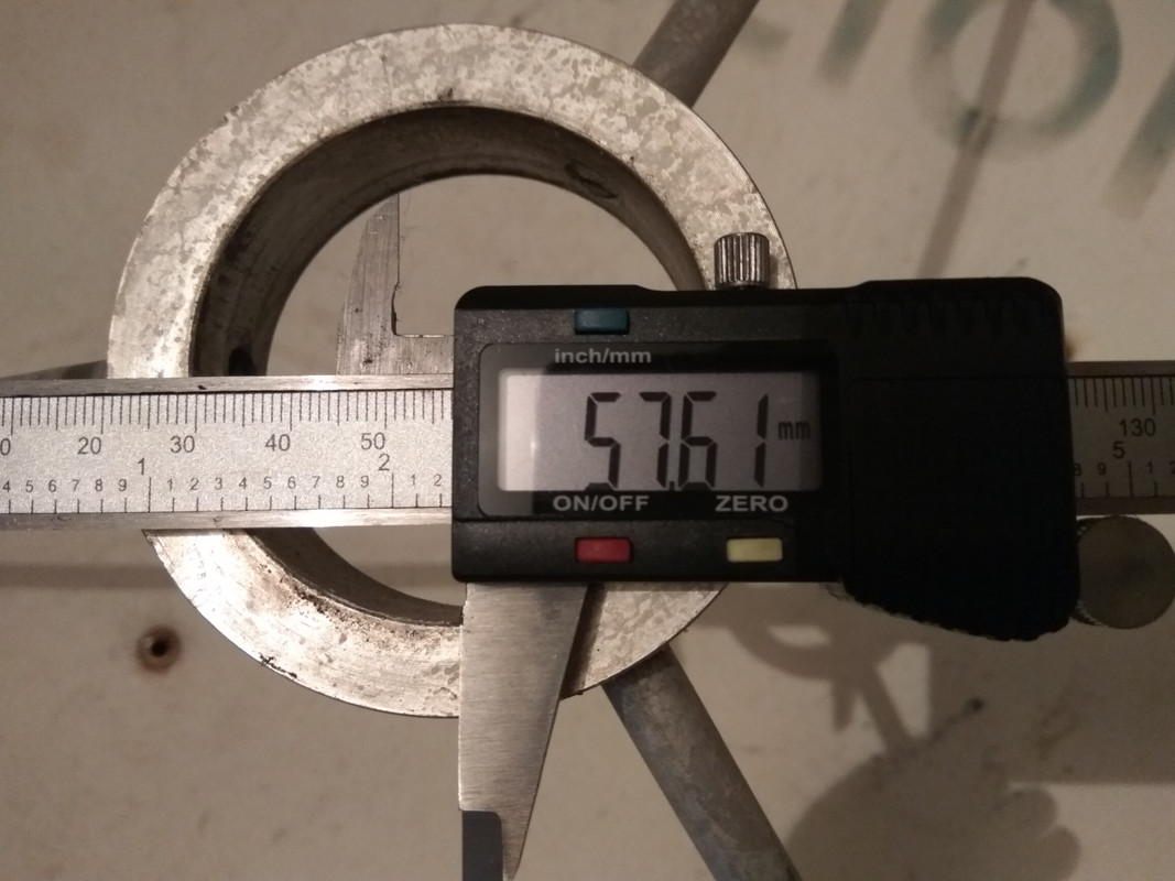

o alta varianta de prindere a ghidului de unda de suportul lnb-ului (triunghi)
cu ajutorul unui inel care vine montat in fata/spatele dupa caz de acel suport al lnb (triunghi)
uite aici cateva poze pentru a intelege mai bine despre ce este vorba
