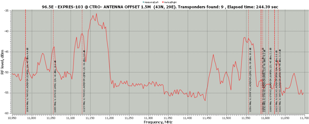

96.5E este o pozitie extrema si a fost dificil pina acum de receptionat Express-AM33,banda Ku,in zona noastra,dar odata cu Express-103,se pare ca nu va mai fi probleme de-a-l prinde.
96.5 @EXPRESS-103
Acelasi test de receptie efectuat pe malul marii la Express-103, cu antenna offset 1.5m
Din pacate un singur program TV si ceva radio pe 11055V1976, cam putin.
In rest transponderi de DATA
