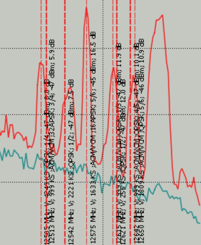

Imaginea cu spectrumul tau este prea mica sa pot distinge transponderii de la 12500-12750 V,dar ei nu pot fi decit de la 8.0W,semnal destul de puternic de la aceasta pozitie,de numai un grad fata de 7.0W,incit aproape orice tip de antena il receptioneaza.
Daca tot postezi lista cu transponderii generati de Crazyscan,atunci iti recomand sa-l configurezi incit si valoarea semnalului la fiecare din cei gasit de utilitar sa apara pe lista alaturi de parametrii.Pentru asta,dai click pe "Transponderi",unde alegi 1.formatul listei:AltDVB,DVBDream,etc si 2.Optional info:SNR,RFLevelSNR,Time/date,etc.Dupa ce-ai scanat satelitul cu parametrii gasiti,salvezi fisierul cu Transponderi.Vei vedea apoi SNR-ul,sau ce-ai vrut sa alegi de la "2",la fiecare transponder gasit de Crazyscan.

Sper sa nu te superi,dar ln locul tau as incerca sa gasesc un format/marime mai mare,sa zicem de 1280x1024 sau 1600x1200,daca vrei sa postezi pozele pe forum,pentru ca o mare aglomeratie de informatie intr-un spatiu atit de redus nu poate fi citit decit de...vulturi :).Cum este,cum aminteam,spectrumul tau de la 7.0W.Vorba stiuta de toti,o imagine clara face cit o mie de cuvinte si convinge mai usor.Mersi.
E logic ca sa verific daca semnalele mele sunt de pe pozitia vecina, dar nu figureaza nici acolo in listele stiute, altfel nu as fi precizat ca nu stiu de unde sunt.
Mai clara decat imaginea este lista de transponderi cu parametri respectivi pe care cine vrea poate s-o verifice singur.
Nu folosesc formatele respective decat rareori, prefer sa vad modulatia pentru ca valoarea semnalului poate fi variabila, dar postez si detaliile cerute pentru spectrul vertical care a fost analizat inainte de observatia precedenta
1=11036,V,4999,34,150,|-40 dBm, 8.7 dB; 20:52 3/7/2021
2=11562,V,27500,56,1,|-44 dBm, 5.6 dB; 20:52 3/7/2021
3=11660,V,27500,23,1,|-44 dBm, 6.4 dB; 20:52 3/7/2021
4=11698,V,1199,56,134,|-48 dBm, 5.7 dB; 20:52 3/7/2021
5=11746,V,27500,56,1,|-39 dBm, 5.5 dB; 20:52 3/7/2021
6=11784,V,27500,56,1,|-38 dBm, 7.2 dB; 20:52 3/7/2021
7=11822,V,27500,56,1,|-37 dBm, 7 dB; 20:52 3/7/2021
8=11861,V,27500,56,1,|-37 dBm, 6.9 dB; 20:52 3/7/2021
9=11899,V,27500,56,1,|-38 dBm, 7.2 dB; 20:52 3/7/2021
10=11938,V,27500,56,1,|-38 dBm, 6.5 dB; 20:52 3/7/2021
11=11976,V,27500,56,1,|-38 dBm, 6.6 dB; 20:52 3/7/2021
12=12014,V,27500,56,1,|-38 dBm, 6.5 dB; 20:52 3/7/2021
13=12053,V,27500,56,1,|-39 dBm, 6.1 dB; 20:52 3/7/2021
14=12091,V,27500,56,1,|-39 dBm, 5.6 dB; 20:52 3/7/2021
15=12206,V,27500,56,1,|-43 dBm, -10 dB; 20:52 3/7/2021
16=12505,V,4249,14,149,|-47 dBm, 8.1 dB; 20:52 3/7/2021
17=12513,V,999,23,133,|-47 dBm, 5.9 dB; 20:52 3/7/2021
18=12542,V,2221,12,1,|-48 dBm, 7.9 dB; 20:52 3/7/2021
19=12575,V,1633,34,148,|-46 dBm, 16.2 dB; 20:52 3/7/2021
20=12643,V,999,45,149,|-47 dBm, 11.2 dB; 20:52 3/7/2021
21=12650,V,1809,56,149,|-47 dBm, 10.6 dB; 20:52 3/7/2021

Iarta-ma @[Only registered and activated users can see links. Click Here To Register...],dar se pare ca se repeta acelasi lucru ca la 93.5E in banda C cu polaritatile,adica n-ai fost atent la lista si ai folosit placuta de circulara pentru o receptie lineara.La fel se intimpla si acum,la 8.0W,cind ai sub ochii tai lista cu transponderii receptionati de tine,si o si postezi dar nu stii ca receptia ta este de la aceasta pozitie! @[Only registered and activated users can see links. Click Here To Register...] a incercat sa confirme verbal,pardon in scris,ceea ce eu afirmasem mai sus,adica toti transponderii de la 12500-12750 V listati in raportul tau sint certamente de la 8.0W.
Numai acum am reusit sa vizitez forumul si vazind c-ai inca indoieli cu privire la 8.0W,am folosit antena de 1.10m si am scanat satelitul.Rezultatul este acelasi cu ce vad la analizatorul tau,adica avem cam aceiasi transponderi.In paranteza mai spun ca gasesti pe Eutelsat 8West nu numai transponderi de Data,ci cu programe de radio si feeduri.Ei sint de mult timp activi si sint listati pe orice site de profil,inclusiv pe FlySat.
Precum vezi din pozele mele,semnalul este destul de puternic pe unii transponderi,drept pentru care m-am folosit de antena de 1.10m,dar tot atit de bine pot fi receptionati,unii dintre acestia, si cu antene mai mici.Asta nu inseamna ca este sigur ca receptionezi toti transponderii cu antene ,sa zicem,de 0.60-0.70cm in orice zona din tara si-n orice conditii.De aceea am folosit relativul "aproape" in afirmatia mea.

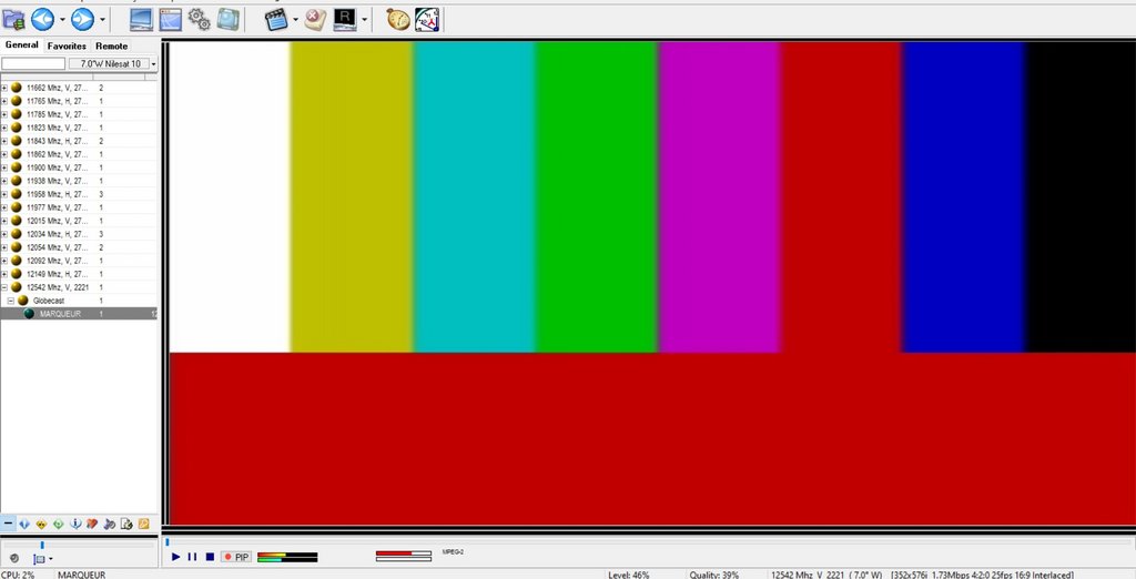

Ai mai jos si o poza cu un feed permanent,citeodata codat,la 12543 V ca sa verifici propria lista la 8.0W.

Feedul acela 12543V2222, pe care l-am exemplificat si eu in printshotul din dvbdream (TV Marquer) nu este specificat nici pe flysat, nici pe lyngsat ca sa tragem concluzia ca este pe o anumita pozitie.
Dar mai sunt si alte frecvente care nu sunt prea apropiate cu cele din liste, mai ales daca ne uitam si la s/r-uri.
Cred că Marquer e pe 8W
