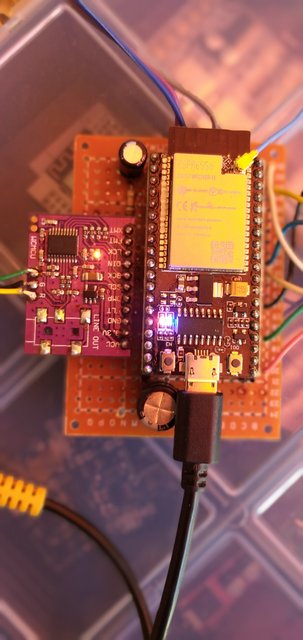

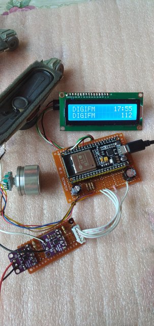

De curand am realizat acest proiect: [Only registered and activated users can see links. Click Here To Register...] si vi-l propun spre realizare. Evident, nu ma voi lauda cu munca altuia ci voi prezenta mici detalii si probleme care le-am intalnit in timpul constructiei. Carcasa din plastic am comandat-o din tara, boxele provin din recuperari, iar urmatoarele componente le-am comandat din China la un pret total ce nu depaseste 55 lei:
* Placa de dezvoltare ESp32;
* Modul decodare mp3 VS1053;
* Afisaj lcd 2x16 cu backlight;
* Interfata I2C pentru lcd;
* Amplificator PAM8403 - 2x3W, neinclus in proiectul original; evident se poate folosi oricare altul la puterea dorita.

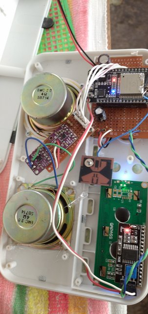

Evident, mai sunt necesare cele 2 butoane, sursa de alimentare de 5 volti (am folosit una de 2 amperi intrucat am adaugat si amplificatorul audio) si cei doi condensatori electrolitici (personal am folosit 2200uF/10v pe Vin si 1000uF pe 3,3v).
Am considerat mai potrivita lipirea intre module folosind cabluri de lungime potrivita, cablurile cu header atasate folosite de autor pot cauza surprize in timp.
Autorul a prezentat in mod foarte detaliat realizarea proiectului dar am avut probleme in programarea programarea placii ESP32 cu Arduino IDE; ajutor am gasit aici: [Only registered and activated users can see links. Click Here To Register...]
Inainte de a face upload sketch-ului in prima linie este o mica greseala: stergeti primul caracter (un punct) astfel incat aceasta sa arate astfel:
Nu uitati sa editati datele referitoare la SSID si parola:Quote:
/* Rick's little internet radio

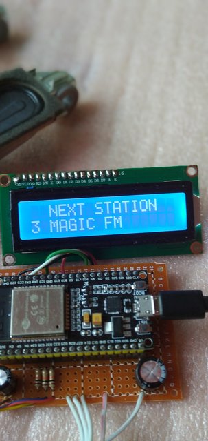

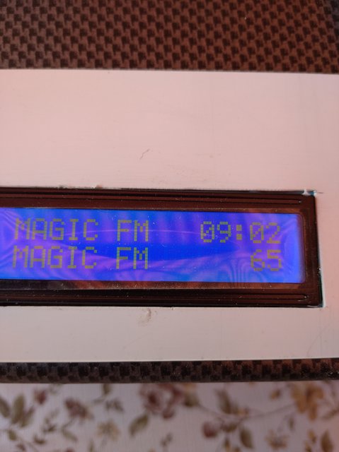

Optional puteti sa editati lista de canale sau sa o lasati asa cum a conceput-o autorul; din lista originala am lasat doar Eagle 80's, care mi s-a parut interesant, in rest am adaugat posturi radio romanesti (care evident nu le pot receptiona in fm in zona in care locuiesc). Astfel dupa "ostilitati" lista arata in acest fel:Quote:
// Now hardwire the AP's SSID and password.
char ssid[] = "Your_AP_name!";
char pass[] = "your_password_here";

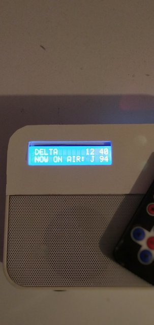

Si un mic clip video:Quote:
