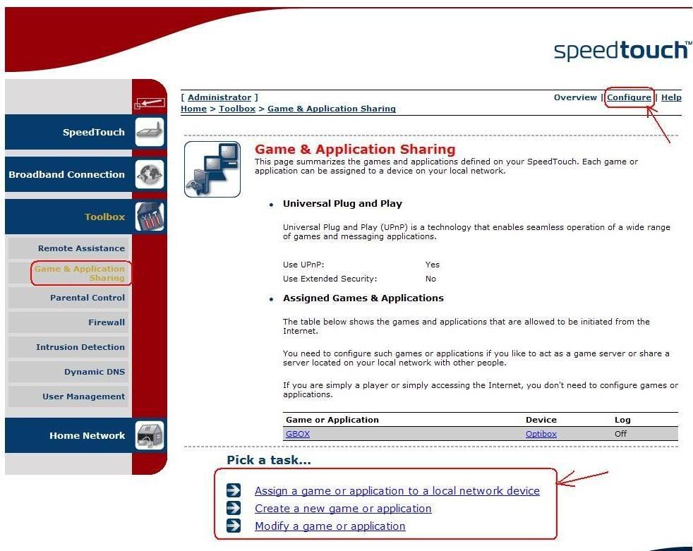

1. Incepem cu Game & application sharing pentru deschiderea porturilor pe care Gbox-ul le foloseste.
Apasam Configure in partea dreapta-sus si apoi in meniul de jos pe Create a new game or application. Vom avea...
In casuta Name scriem numele care dorim sa il dam aplicatiei - GBOX1 apoi bifam Manual entry of port map si apasam Next. In urmatoarea pagina va trebui sa specificam porturile care dorim sa fie deschise. Configuratia pusa de mine va deschide porturile 5566 pana la 5588. Apasam Add.
si obtinem...
Vom merge in meniul de jos la Assign a game or application to a local network device.
Apasam pe sageata din dreptul ABC ... si cautam in lista Gbox1. Apoi in dreptul Device apasam pe sageata si selectam Boxul, iar in final apasam Add. Vom obtine...
Am terminat cu porturile!!!

Cum fac sa scriu optibox aici la device? ca nu reusesc;
Re: Modemul ADLS -Configurare pentru gbox
Mergi la Home Network/Devices
Dai click pe numele actual al Optibox, in urmatoarea pagina ai sus in dreapta Configure si aici se schimba Numele.
Multumesc mult,am reusit!

Totul e frumos explicat cum se deschid porturi, dar am o problema. Nu este explicat cum sa inchid un port din router, caci am 2 si vreau sa inchid unul. Ma chinui de multa vreme dar nu reusesc. Multumesc.

Vreau sa vin cu o precizare la "how to" facut de @Einstein si anume pentru o buna functionare a gboxului pe dream, in router trebuie deschise doar porturile pe UDP (daca se pune ANY de cele mai multe ori sunt probleme - gramada de BAD IP PORT) si de asemenea e bine sa se aleaga fiecare port in parte pentru care sa se faca portforward.
Exemplu daca se folosesc porturile 5565,5566,5567 e bine ca fiecare sa se configureze in parte pe UDP pe TCP nu intereseaza pe nimeni (gbox utilizeaza doar UDP).

O precizare buna! Metoda data de mine deschide o intreaga plaja de porturi: 5566 pana la 5588, adica toate porturile cuprinse intre 5566 si 5588!

Salut.Si eu am probleme la deschiderea porturilor.
Am mai multe peers-uri care imi da linie.Care au porturi cu5566,5577,5588 merg foarte bine.Dar care au porturi diferite de acestea , apar ca offline , desi se vede ca am attack-uri.Am deschis si porturile celelalte , dar in felul urmator:
Am pus UDP 5566 in campul de sus , 5566 in campul de jos apoi 5566 , si am trecut acestea si la trigger port.Am facut seperat pentru fiecare port, care au peers-i cu care am schimbat linii.In router la firewall am dat Disable.
Dar in continuare merg numai care incep cu 55xx si au numai 4 caractere.
Intrebarea mea este ca daca deschid o singura linie la port, de ex: UDP 3589 in casuta de sus ,pt ca aceasta este cea mai mica valoare la porturi primite si in casuta de jos bag 26000 , pt.ca aceasta este cea mai mare , ajunge? Multumesc, anticipat.
Trebuie sa faci deschidere pentru fiecare port in parte pentru evitarea neplacerilor! Daca faci deschidere 3589 pana la 26000, toate porturile cuprinse intre aceste valori vor fi deschise!
Exemplu: Daca ai porturile: 3589, 5555, 5566, 5577, 5588, 7500, 26000, 38000, ... trebuie pentru fiecare in parte deschidere de port si activare pentru Dream. Poti denumi ca aplicatie gbox1 pentru port 3589, gbox2 pentru port 5555, gbox3 => port 5566, ... gbox15 => port 38000. Inca odata fiecare sa le "assign" pentru Dream!
