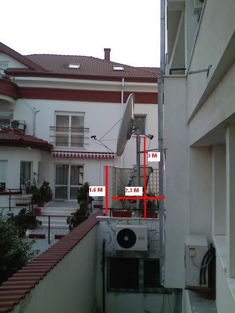

Mi-am luat o parabola de 2.2 m cu actuator de 24". Am vorbit cu inginerul de la santierul de vis a vis sa imi ancoreze suportul , iar mai apoi o sa vina spaniolul sa monteze antena. Locatia este in oglinda fata de cea din poza, antena respectiva fiind a vecinului. Intre perete si gard sunt 2.3 m iar gardul are 1.6 m inaltime. Eu am o teava groasa de 80 mm si lunga de 3 m pe care vreau sa o pun ca suport pentru antena. Intrebare: va fi suficient de inalt suportul pentru o receptie optima peste gard si pentru a se putea roti bine antena? Offsetul vecinului e de 1.8-1.9, suportul lui avand tot cam 3 m. La o prima vedere eu zic ca intra si a mea dar cam la limita. Voi ce ziceti?

Cam problematic,teoretic trebuie sa ai o distanta minima de 30m fata de antena si orce alt obstacol pentru o receptie buna,din ce vad in fotografie o sa te poti misca pe o arie relativ restransa,mai multe imi voi da seama la fata locului,orcum daca ne va permite o miscare de la 26E-15W ar fi ok! cel putin asa vad eu lucrurile din imaginea postata de tine,mai multe o sa vedem cand o punem in miscare wekendul viitor!

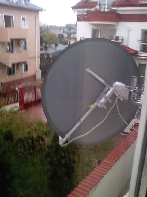

Eu am un offset cam la 1 m mai sus de unde vreau sa pun parabola si nu am probleme de la 62 E la 30W, in imagine e la 62 E. Nu sunt chiar paralel cu ecuatorul, antena vecinului e pe la 13 E, si daca e de 1.9, mai este loc de inca 15 cm in jos si nu ar ajunge la gard, mai ales ca a mea o sa aiba elevatia cu aprox 30 grade mai mare. Casa din planul indepartat n-ar trebui sa dea pb la 30 W care e undeva la coltul ei. Tu unde zici ca vor fi probleme la miscare? Am 2.3 m intre pereti, deci loc ar fi, iar eu o pun in oglinda fata de cea din imagine, deci gardul de la 13 E in colo nu va exista. Sunt doar presupuneri, nu imi dau prea bine seama cum va fi miscarea de rotatie la o antena asa mare.
Daca chiar trebuie si ajuta, pot sa incerc sa mai inalt suportul cu vreo 30-50 cm ca au baietii aparat de sudura.
