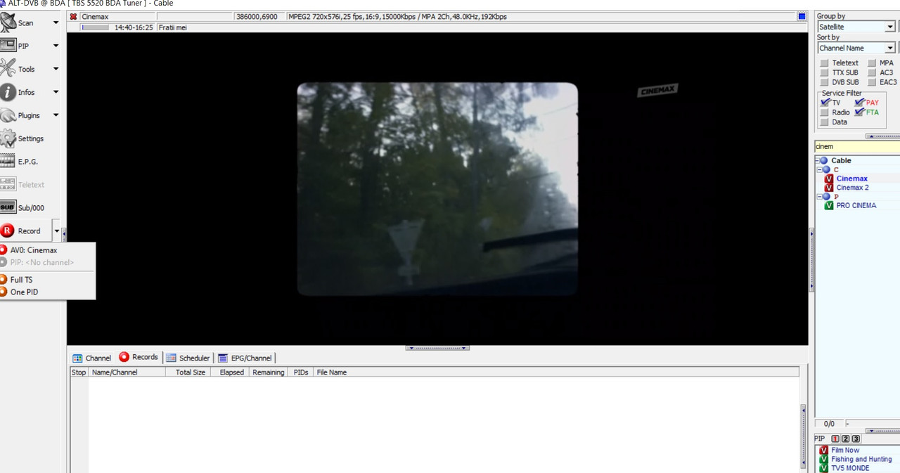

Buna.
Cu AltDVB 2.5 cine poate verifica daca merge ok canalele UHD 4K.
La mine orice setari fac merge ca in imaginea de mai jos.
Canalele SD si HD merg ok.
Mersi.
Fara probleme. Setarile implicite sunt suficiente
Ce nu functioneaza pe AltDVB cu TBS 5580 este sa deschida programele 4K de pe digi-cablu. Dar nici pe aplicatia domnului turc nu functioneaza, desi are optiunea in menu, dar el ne aminteste mereu ca licenta permanenta va expira curand....!
Doar pe DVB Viewer, dar cu intreruperi, adica tot nesatisfacator! Nu cred ca asta e o problema majora!
