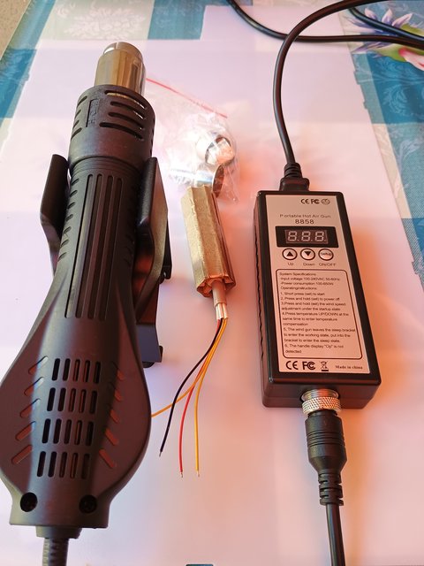

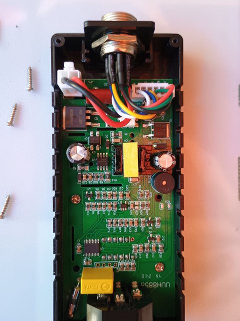

Daca tot l-am desfacut, cred ca nu e rau sa-i adaug un mic radiator triacului ce comanda rezistenta de incalzire a suflantei.

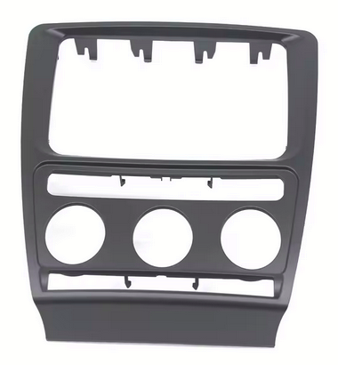

Daca masina nu a avut navigatie din fabrica trebuie si aceasta rama adaptoare.

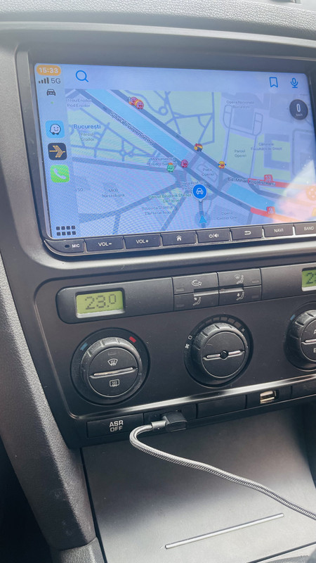

Merge foarte bine in CarPlay si Android Auto, Androidul (intern) si aplicatiile lui se misca prost, dar nu prea le folosesti.
Radio e decent, are RDS, daca scaneaza automat memoreaza posturile, cand le memorez manual le "pierde" dupa un timp.
Se aude foarte bine, am ramas surprins.
Comenzile de volan le-am modificat mecanic sa se integreze in peisaj.
Pentru o masina din 2008 e un mare pas inainte, coroborat cu adaugare tempomat si faruri de zi plus faruri automate.

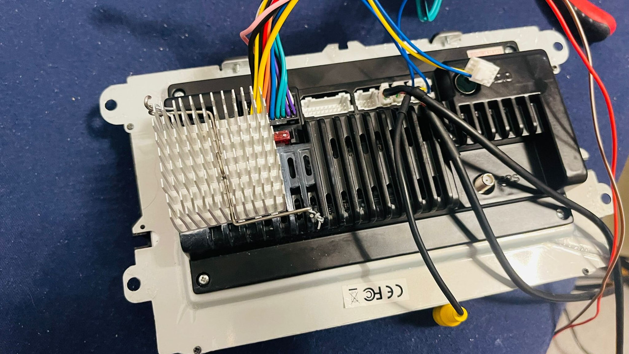

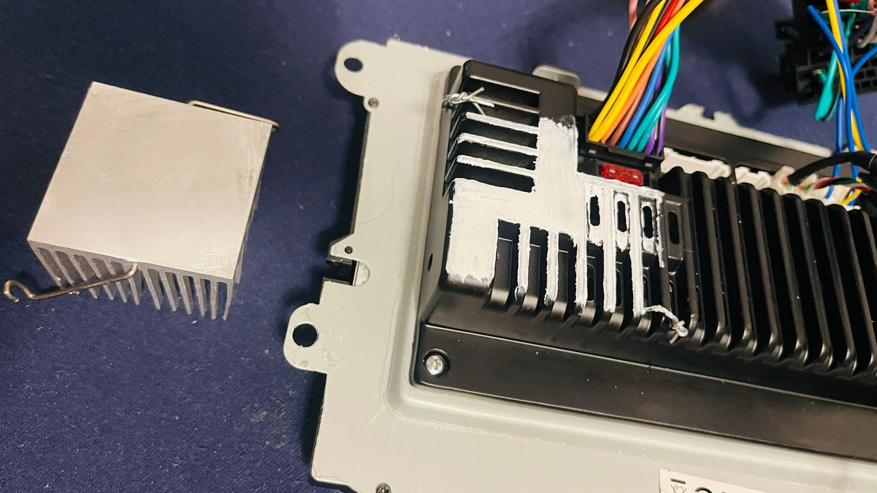

Am adaugat un radiator suplimentar pentru partea de audio.
