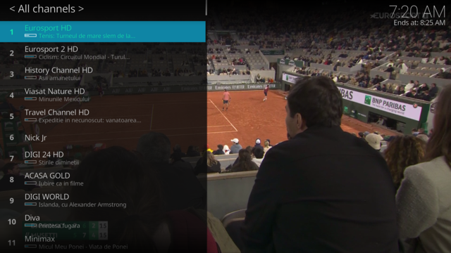

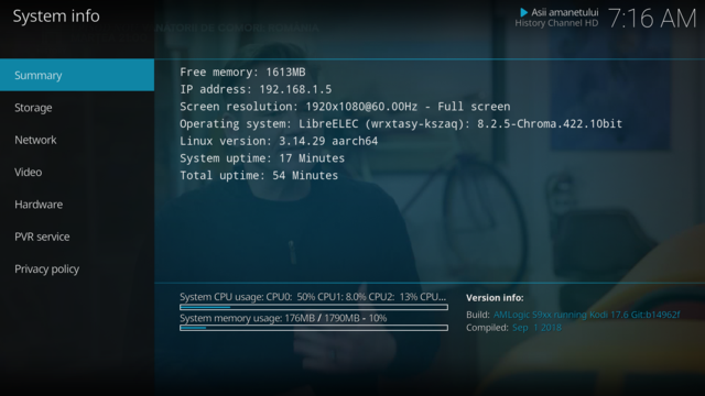

Testat tunerul si cu box Android cu LibreElec, este in regula.
