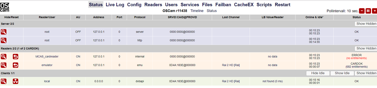

Problema era la caid, el spunea că are card tivusat HD, dar era SD și setările erau pentru HD,
Acum ii deschide.
