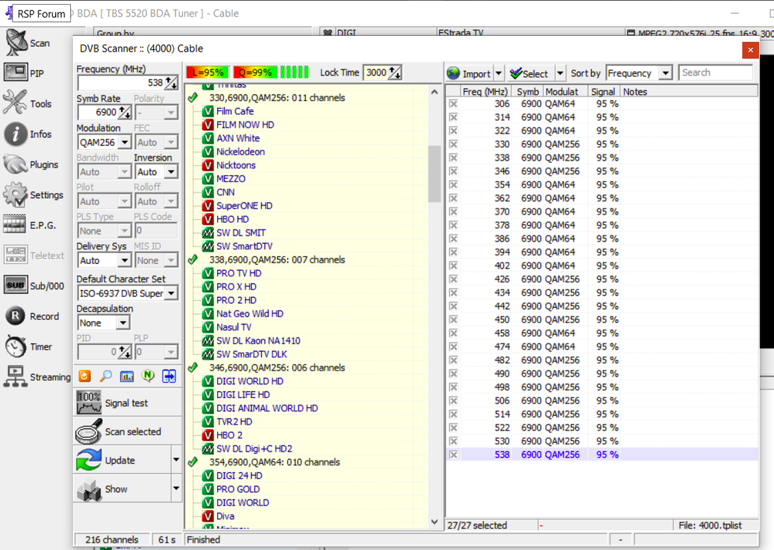

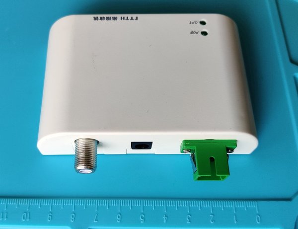

Pleaca din fibra direct. Frecventa 546 e slaba insa seara,curios,merge si aceasta frecventa.
Dar mai agata usor si pe alte cateva.

Acelasi rezultat. 95% din canale merg ok,restul sacadeaza usor.

Redarea a fost fara probleme pe orice frecventa sau program fata de tunerul Xbox.

Am scapat sa dau o caruta de bani cat un receptor mediu doar pe un tuner-usb.
Am pus inaintea spliterului o mufa in cruce,din ea direct la mine in tunerul xbox si alta iesire din mufa in cruce in spliter.
Acum e ok pe toate, fara sacadari. O mufa de 1 leu a facut diferenta. :) Prin spliter pierdea ceva semnal.
