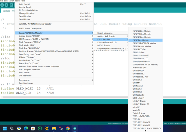

ESP32 Sketch Data? Vezi postul 26.
Multumesc pentru reactie.
Da, am incercat si cu ESP32 Sketch Data si cu butonelu` Arduino IDE, nu mi se pare sa fie diferente.
Unde gresesc ?
Raspunsul este : in mai multe locuri.
