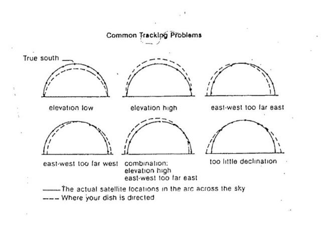

se strimba axul dupa care se roteste antena si cade la extremitati . De vina e caldura si suruburile strinse prea tare.
daca iti merge antena , las-o asa ,bucura-te ca cine ti-a instalat-o nu i-a strins suruburile sa le rupa filetul.
