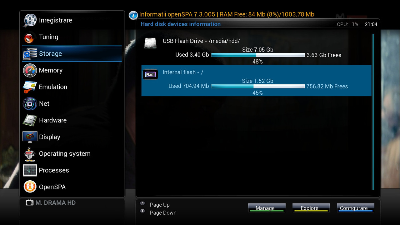

De obicei acest receptor stie 4 imagini in multiboot, dar momentan lucrez cu doua imagini de 1.52Gb si pot instala mai multe plugins.

Aparatul poate avea 4 imagini in flash, momentan le scriu din E2.
