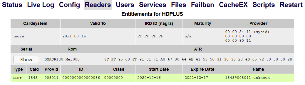

Da, dar eu vorbesc despre subscriptia pe un an. Cardul meu a expirat acum cateva zile apoi am platit pentru inca un an si asta nu mai pot face. Nu se mai activeaza. Update merge si la mine acum arata valid to 2021-08-27 dar nu imi afiseaza nimic la Start Date si Expire Date nici macar datele vechi. La fel a disparut tier caid provider 008011. Black screen. Ce se poate face?

active to 2021-08-27 dar practic nu am subscriptie pe card

Am facut asta de cand am facut plata si am primit acel cod, de zeci de ori: serie card ok pin ok pachet activat si nu ia subscriptia. Vezi si din log citeste cardul vin niste emmuri, face updateul cu perioada aia de sase saptamani dar nu ia subscriptia si: black screen; e ca si cum ar fi blocata cartela.
Rezolvat cu scam; cardul pregatit, pus pe RTL HD, apoi intrat pe site, activate; si gata din nou; revenit pe oscam.
O fi avut oscamul o scama ????????????. Acum e OK.
