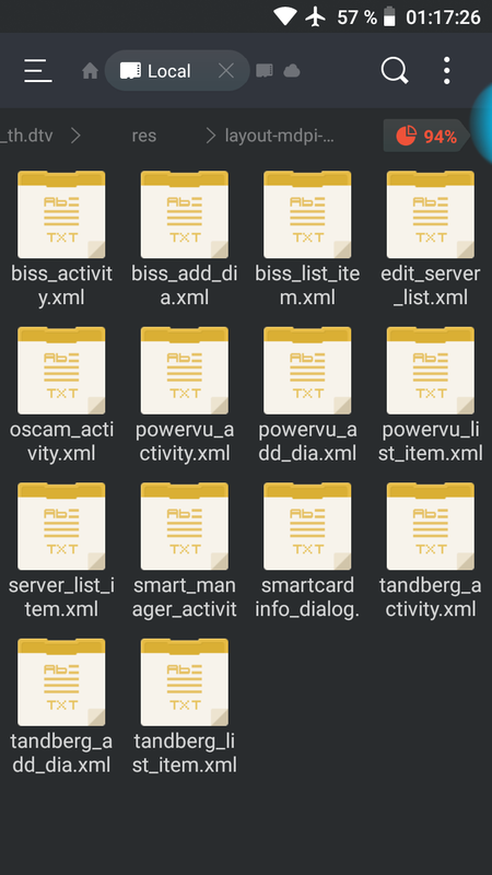

Sunt ceva referiri la oscam in res/layout-mdpi-v4, dar vad ca nu e niciun binar.Poate ca are doua părţi app DtV de la k6, aşa cum e la k1.App DtV postată anterior, are o dimensiune suspect de mică, 4 mega şi ceva.

Am decompilat "ca la carte" dtv, dar nici urma de oscam.Dtv decompilat pt. studiu, il gasiti [Only registered and activated users can see links. Click Here To Register...]
Intre timp, le-am mai dat un mesaj chinejilor, poate mi-or trimite alt dtv sau soft.Astept sa raspunda.
este ceva acolo DTV_th.dtv\res\values-it-rIT\strings , despre ce o fi ?
