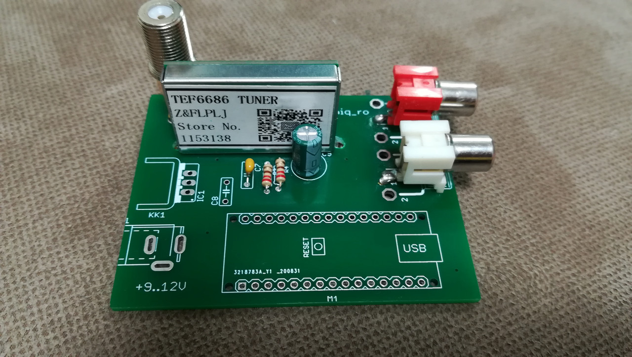

Am mai facut o imbunatatire ... cablaj si urmeaza o carcasa si o mufa la 90grade :D

am si eu acelasi model de tuner ca cel din fotografiile tale, trebuie cumva inlocuit cristalul de quartz la el?
parca am citit pe alte site-uri ceva ca nu ar merge cu arduino decat cu un Q de 9Mhz
Da quartz de 9mhz...
