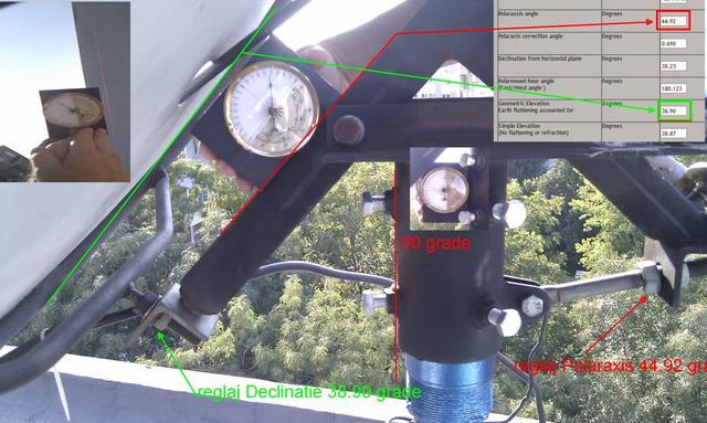

Ca sa o setezi corect, trebuie sa iti pui locatia ta aici ([Only registered and activated users can see links. Click Here To Register...]) si sa setezi montura sa stea exact la jumatate, orientata spre satelitul cel mai SUDic respectand unghiurile date de site.
In poza sunt unghiurile mele, la Bucuresti. Declinatia am obtinut-o cu ajutorul unei sfori intinse peste partea frontala a antenei.

am înţeles de la alţi useri ca eroarea este frecventătipică pentru aceasta antena (bulgărească de 1.9m), dar fabricantul ar spune că s-ar putea remedia din reglajul şurubului "declinaţie" marcat cu verde de @[Only registered and activated users can see links. Click Here To Register...] la #27.

Scuze, dar poate poti sa pui o poza cu montura ta, pentru ca eu sunt convins ca nu e de vina montura, cat reglajul.

Pana cand iti faci timp sa pozezi montura, poate te inspira poza asta, cazul tau cred ca e ultimul exemplu, declinatia prea mica...
montura este ca a ta iar situatia este ca cea din schita precizata. acum am renuntat s-o folosesc dar dupa ce se mai incalzeste voi incepe iarasi sa ma joc pe afara, desi sunt cam sceptic cu rezultatele finale.

O reglezi din surubul inferior la extreme apoi revii central corectezi din spate si iar te duci la extreme si reglezi din surubu inferior.
Dupa 3 cicluri ar trebui sa mearga !

Cam ce trebuie modificat la montura? intreb ca daca si eu am aceeasi montura, poate ma calific si eu la situatia asta...
E pusa pe dos (cred) adica surubu ala ar trebui sa fie sus.
Chiar la asta ma gandeam si eu ca ar problema.
Se poate demonta si monta invers, in pozitia asta nu cred ca se poate regla.
