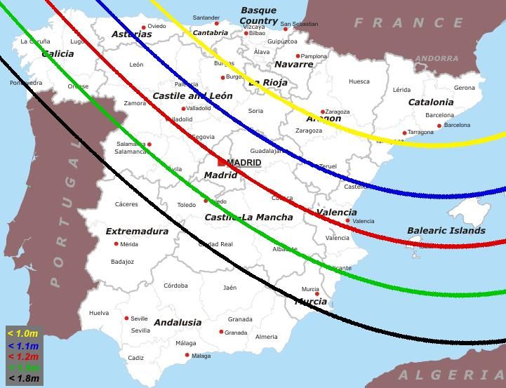

Noi, cei din partea de sud est a Romaniei asteptam spotul Pan European sa vedem cum e...
dupa ultimele rapoarte de receptie din europa cam asa arata harta spotului UK ,bineinteles daca nu se schimba intre timp

comunicat din partea BBC
madrid sud
135*120 cm fixa
