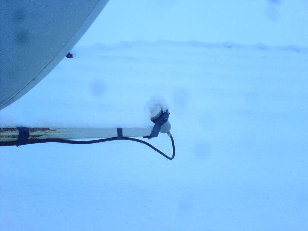

La brat care sustineLNB, am gaura data, de mine pentru scurgere apa.E un fix al meu.
Cu pet am incercat degeaba, la vint vibreaza.Deci tot cu maturica rezolv treaba.Mai nasol cind este cand se formeaza gheata pe LNB.

daraca vibreaza ; trebuie fixat in minim 3 locuri:)
Hai ca va vand eu LNB-uri militare. LA alea nu e problema cu zapada sau cheata ca au sistem de incalzire :)
