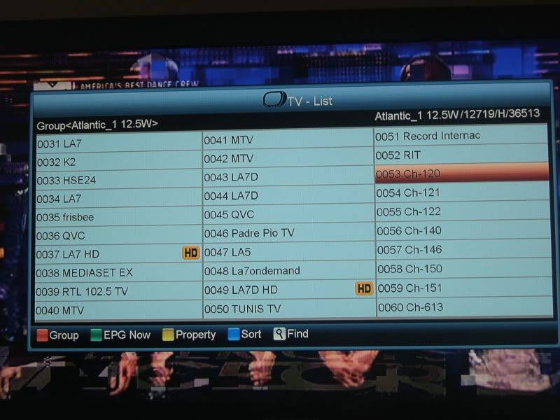

12.718 DVB-S2 8PSK ACM 36512 5/6 de pe Atlantic Bird 12.5 W aceasta fregventa o receptionez dar cu macroblocuri in timp ce alte fregvente se poate receptioneaza foarte bine atat cu antene de 0.90cm si 130*120 cm ( ovala )
Azbox Premium ---la scanare satelitului si la introducerea manuala a freg nu sesizeaza semnal
Vantage 7100ts ---la scanarea oarba Normal(4 mhz) si Compact(3 mhz) si la introducerea manuala a freg nu sesizeaza semnal

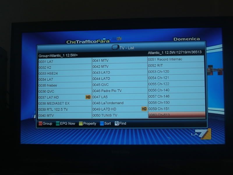

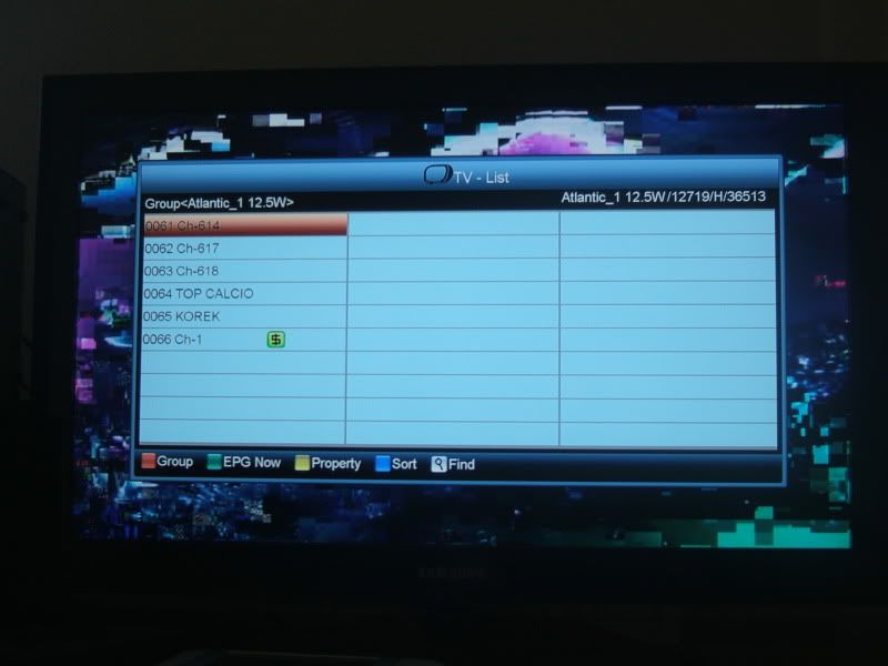

Doombox 900 HD --- la scanare satelitului si la introducerea manuala a freg o gaseste si o memoreaza --imagine cu macroblocuri
eu am gasit un numar de 10 canale care nu au nume ci doar cifre (Ch-120,Ch-121,Ch-122,Ch-140,Ch-146,Ch-150,Ch-151,Ch-613,Ch-614,Ch-617,Ch-618.)
semnalul este instabil sare instantaneu de la o valoare mica la mare si invers
Golden Media UNI-BOX 9080--- la scanare oarba si la introducerea manuala a freg o gaseste si o memoreaza --imagine cu macroblocuri
