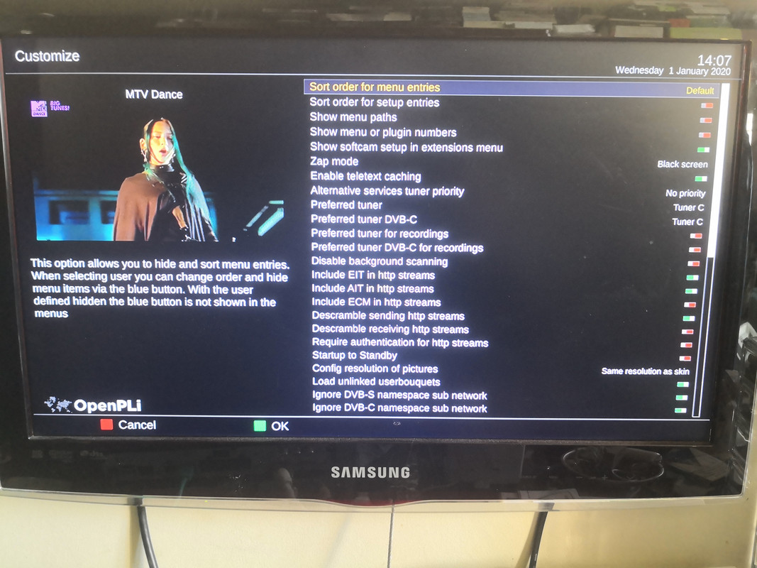

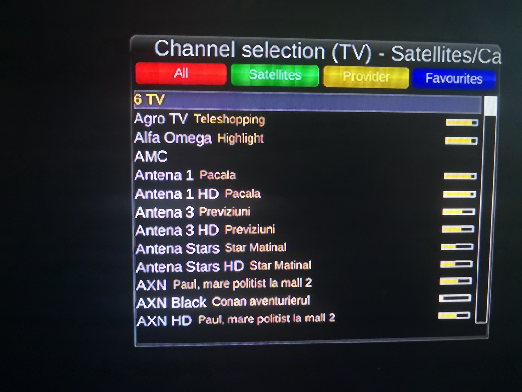

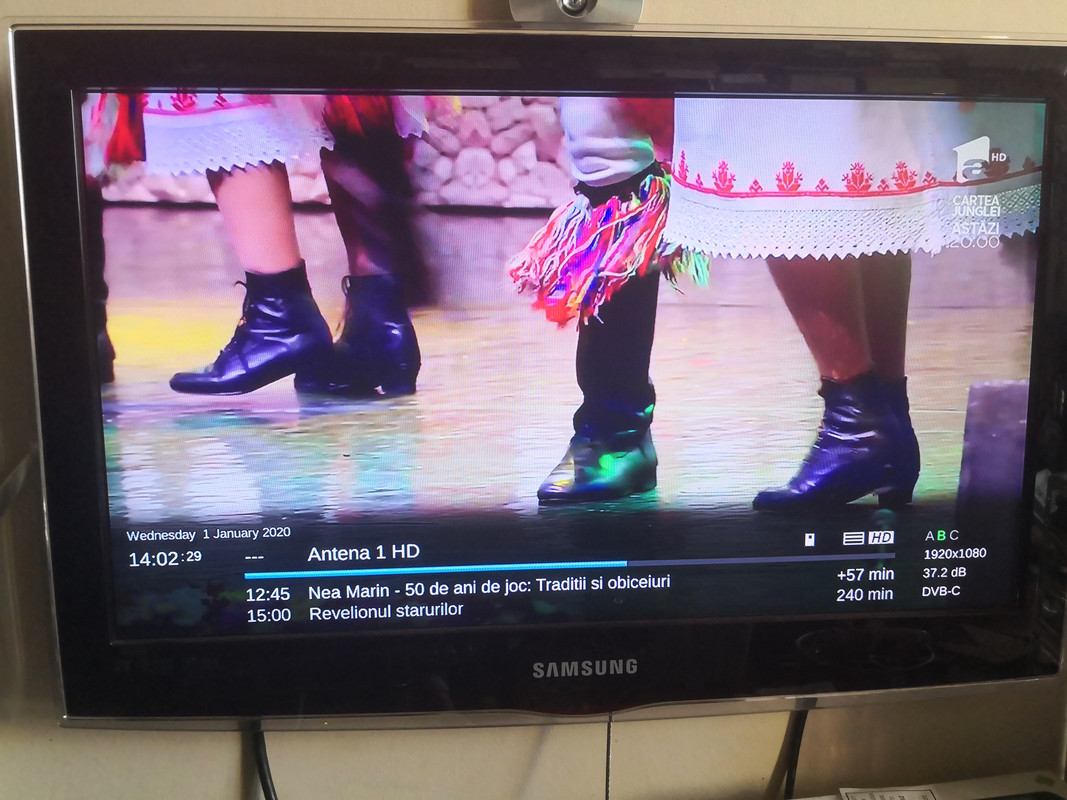

Dupa ceva vreme am reintrat pe forum si citind mai sus am instalat si eu Egami dar am o problema asemanatoare cu cea de pe imaginea OpenAtv . Am un H7C , pe parte de satelit Tuner A am un multifeed , pe partea de cablu la Tuner B am Digi Cablu iar la Tuner C am antena terestra Mindig Tv ,mentionez ca aceasta configuratie functioneaza fara probleme pe OpenVix,OpenBh,OpenPli .
Acum problema ,dupa scanare nu pot vedea posturile depe Tuner C ,arata ca nu am semnal . Daca schimb setarea in Preferred Tuner nu mai merg posturile depe Tuner B ,indiferent ce setari fac , pe partea de DVBC/T merge doar o intrare dupa cum se vede in poze .Mentionez ca scanarea functioneaza OK ,gaseste toate posturile depe toate tunerele. Sper ca m-am facut inteles si pot gasii ajutor dela colegi
Nu am acces la configuratie dvb-s2/C/T precum in cazul tau, incearca sa modifici prioritatile tuner in panoul egami.
Am facut cred eu cam toate setarile , ciudat ca doar pe Egami si pe OpenAtv am aceasta problema .

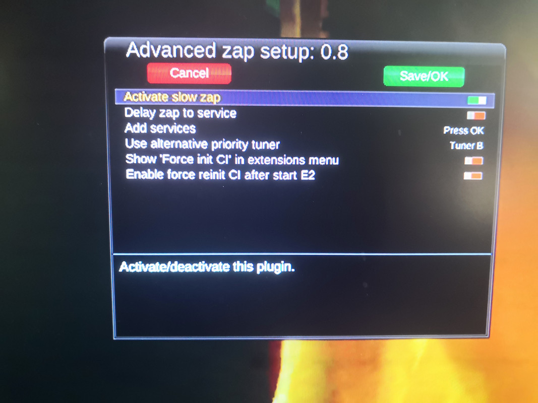

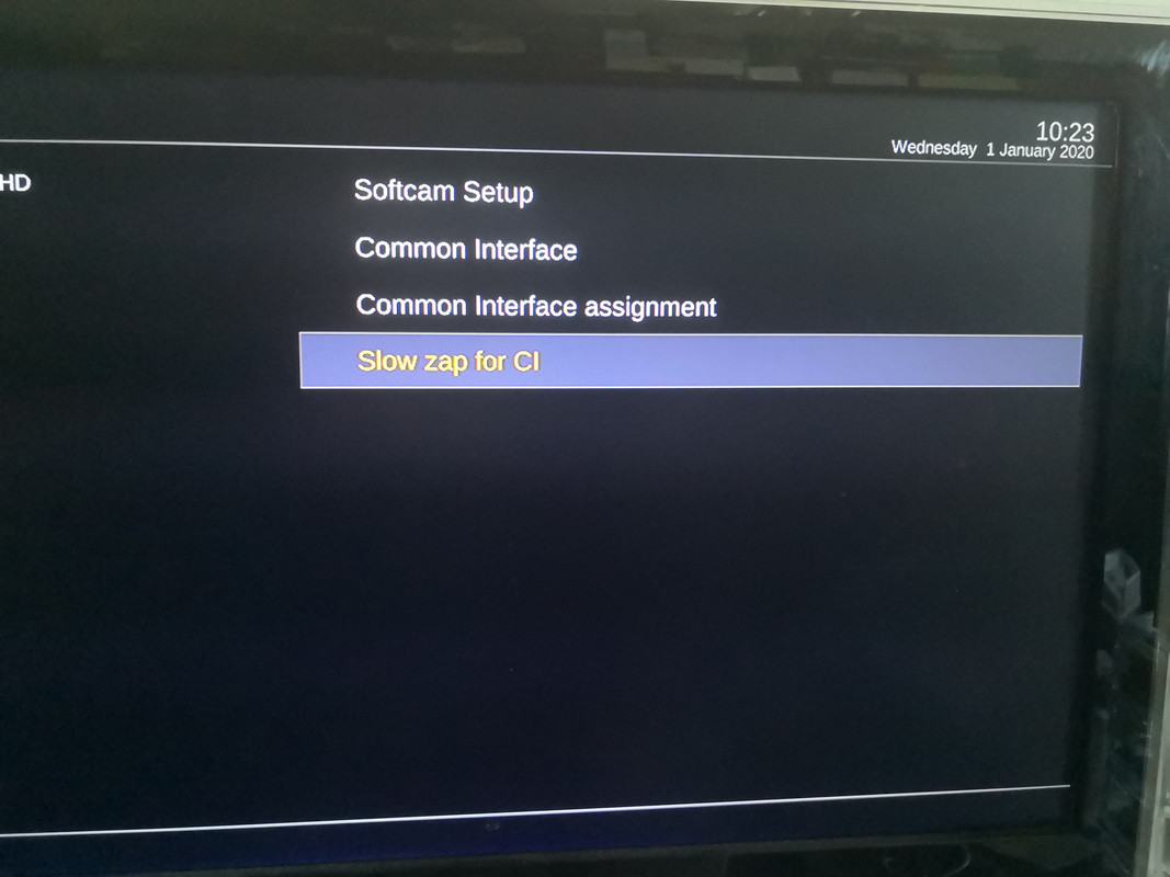

Problema se rezolvă cu pluginul SlowZap CI, poți configura fiecare canal de pe ce tuner să îl ia.
