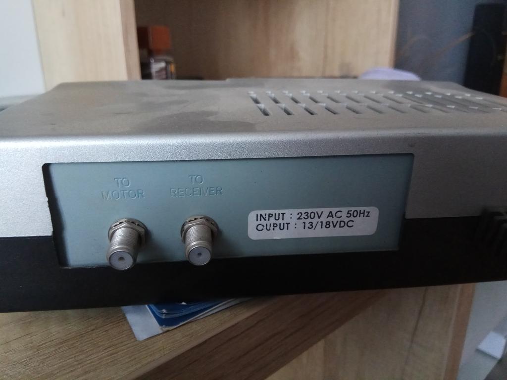

Am spus in postare ca este un pozitioner simplificat, direct pentru receptoarele care au curent prea mic pentru a antrena motoarele H-H.
Modelul este doar pentru H-H, de asta nu are cele patru fire de care spui / 2sensor+2motor pentru actuator.
Repet, este numai motoarele H-H si se conecteaza direct la cele doua mufe F din imagine.
O mufa pleaca la motor iar cealalta la tuner. Atat. Protocolul este diseq 1.2/ Go To X, nu mai legi si nu mai desfaci nimic.
prima data asa o sa incerc

Eu zic sa verifici întâi montura h-h , sunt stan-patitul cu ea
Eu aveam un offset de 90cm si un lnb quad Alps si nu o singură dată am avut astfel de situaţii
Da un reset la montura , vezi ca are o gaurica mică dedicată pt reset si apoi vezi ce si cum
Eventual refa setarea la tv tunerdin nou pe imaginea folosita

Romeo , prb ta sigur e montura h-h , ai incercat sa ii dai reset
Am folosit o montura h-h Strong SRT2100 timp de 20 de ani plus lnb-ul quad împreună cu diferite receptoare
A fost comandată de DM 500S , Kathrein UFS910 , Gigablue 800HD SE si e functionabila si in prezent chiar dacă nu o mai folosesc
De stricat nu se strica , însă se poate dereglata/bloca
Gândeşte si puţin logic , montura h-h este singurul executabil din lanţul de receptie
Atat receptorul/pozitinerul recomandat sunt doar de a comanda monturii h-h prin diseqC
Dacă montura h-h e dereglata/blocată poti sa o comanzi cu ce vrei tu , dar tot nu se va misca
Si eu am fost in situatia ta acum multi ani in urma , am cumpărat si acel poziţionat........
Însă pana cand nu i-am dat reset la montura h-h , nu am obţinut nici un rezultat
Mergând pe idea ca receptorul/lnb-ul nu sunt defecte , ramane singură sursa a prb doar montura h-h
Dacă tu vrei sa dai niste bani de pomana , asta e decizia ta
