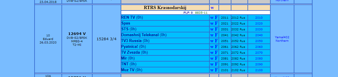

Am testat azi ultima versiune ALTDVB 2.4 pe transponderele T2-MI, si se descurca excelent. Satelitul testat a fost Yamal 402 54,9 E.
A fost mai greu sa inteleg cum se afla PID-ul. Initial se scaneaza transponderul si rezultatul scanat se bifeaza Decapsulation si va da PID-ul, se editeaza in frecventa de scanare se rescaneaza si gaseste programele.
