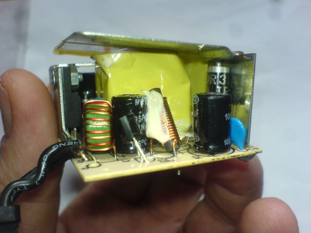

Alimentatorul de DM500 desfăcut :
In cazul meu , au trebuit inlocuiţi cei doi condesatori electrolitici de 1000 micro / 16V. Aceştia nu erau umflaţi , nu prezentau nici un semn de deteriorare. Condesatorii originali aveau inscripţionaţi pe ei temperatura maximă 85 grade . Din cauză că alimentatorul este capsulat şi fără fante de aerisire , dioda redresoare D8 de langa cei doi condensatori se infierbantă destul de tare determinand in timp uscarea condensatorilor.

Ai grijă , condensatorul din centrul pozei (cel cu tensiune de lucru 400 V) , rămane incărcat şi după ce este scos alimentatorul din priză.
Atenţie : nu desfaceţi alimentatorul (in special) şi/sau dream-ul dacă nu aveţi noţiuni elementare de electricitate

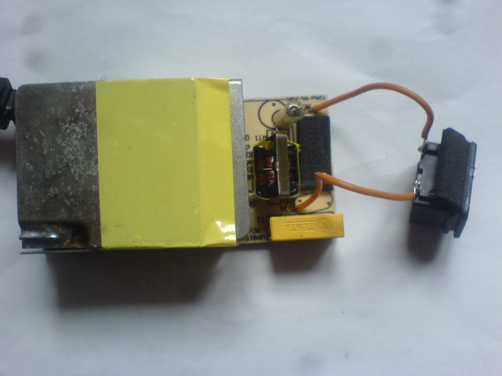

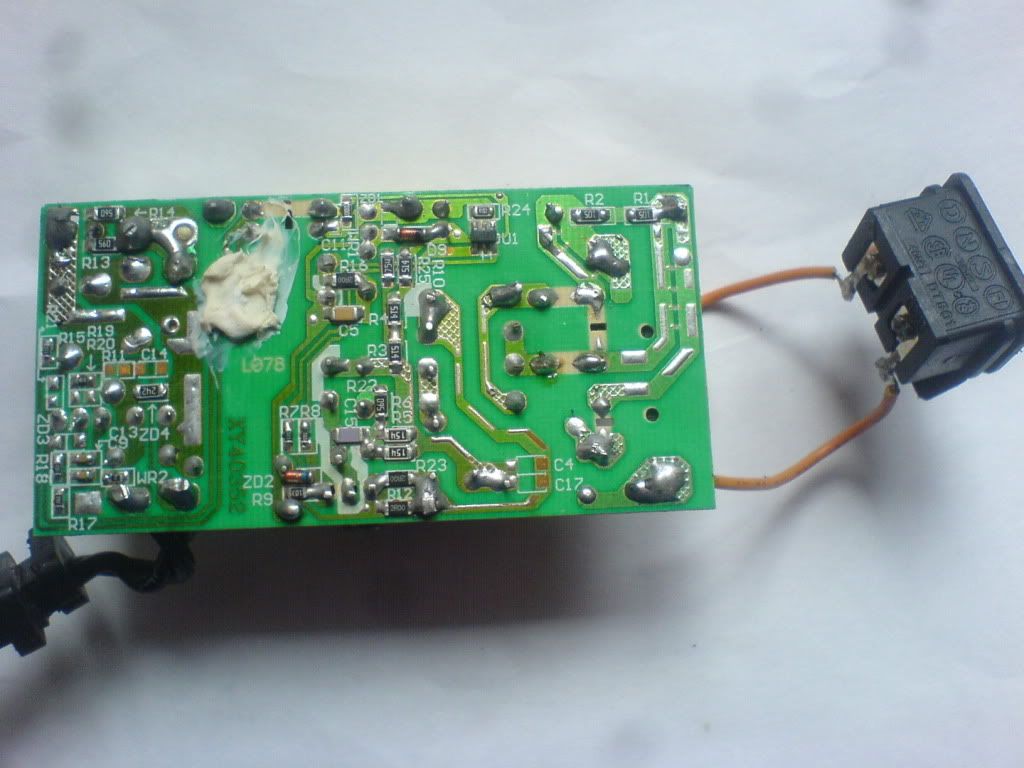

Dupa cum vam promis revin cu detalii .
Azi am dezfacut alimentatorul , primaul lucru pe care am vazut era ca difera in totalitate de cel prezentat aici si chiar de cele de pe linkul dat de Istvan.
Primul lucru care am facut, am verificat repede siguranta pe care lam gasit ars.

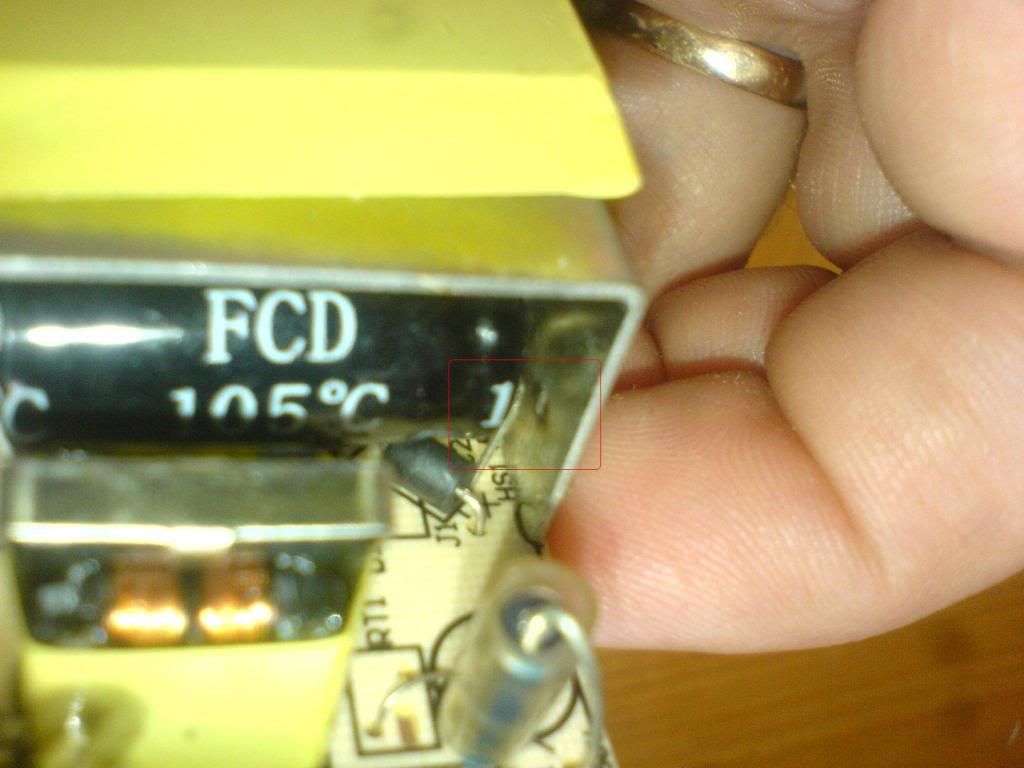

Acuma am inceput sa caut cauza de ce o fii ars si am constatat ca condensatorul de 400V se comporta ca o bucata de sirma, adica era in scurt.
La o verificare vizuala mai atenta am observat ca picorul de + sa atins de partea metalica a alimentatorului care este legat la - adica la masa , ( probabil smoala cu care era fixat condenzatorul la caldura sa inmuiat si a permis deplasarea condensatorului ).
Am desfacut scurtcircuitul ,am izolat cu o folie izolatoare , am schimbat siguranta cu una de 2A ( cea originala era de 3A, dar nam avut) , si acuma dreamul deja merge de pe el.
Alimentatorul probabil difera din cauza ca DM ul meu de fapt este un Soleron .
