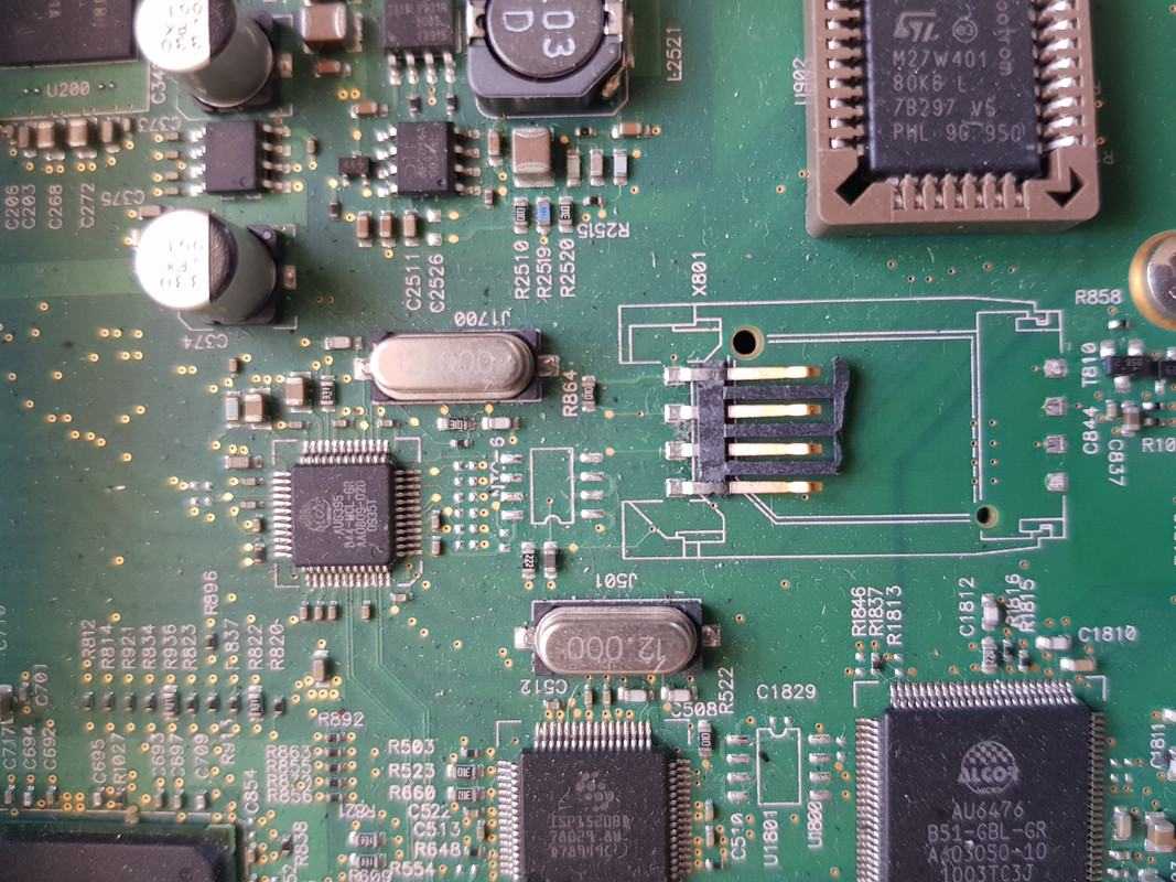

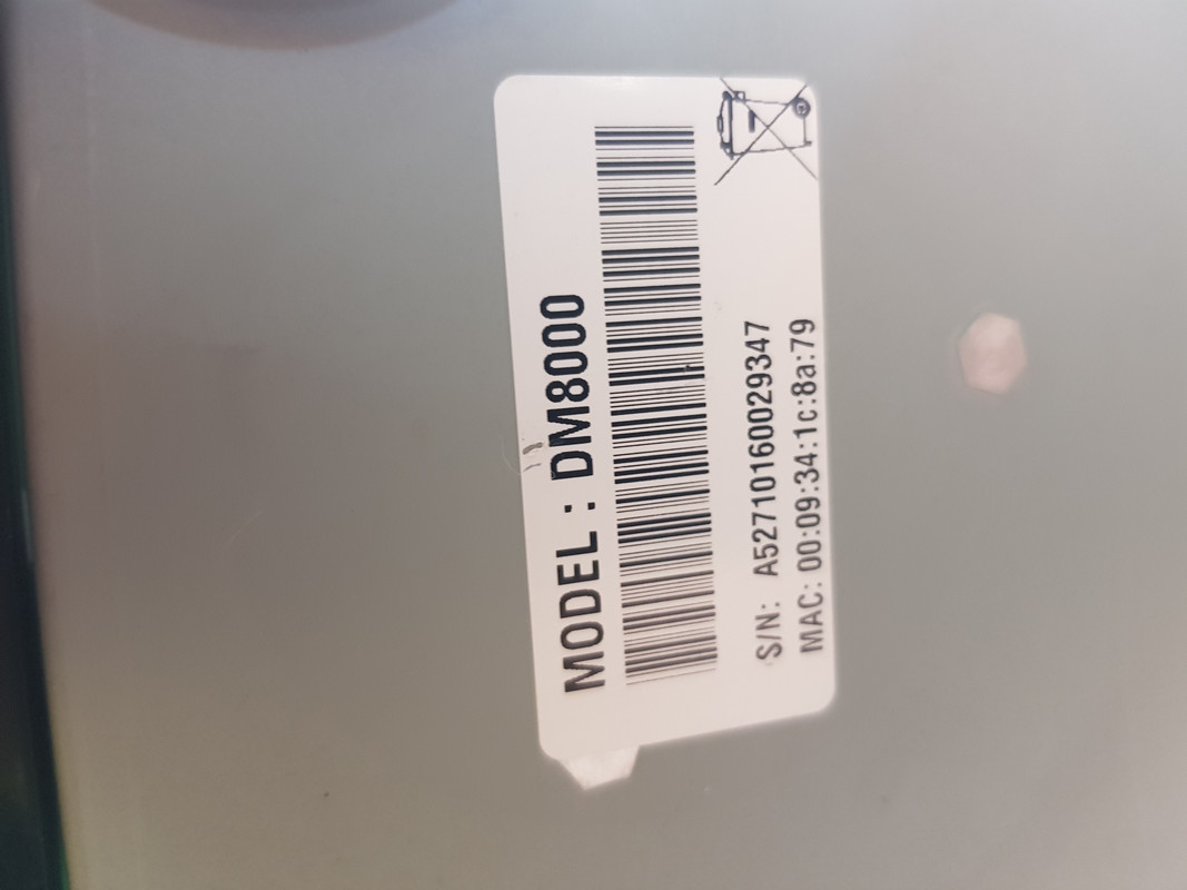

Salut. Am achiziționat de la tîrgul de vechituri un Dm8000 dar fară sim card în el, știe cineva ce sim pot să pun în el?
Inainte de toate, trebuie inlocuit slotul (are jumatate din contacte). Merge pus un slot de la un telefon vechi, de exemplu nokia 5110.
