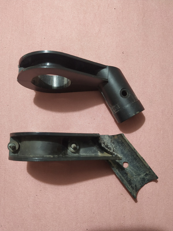

Suportul original al antenei offset 186 x 168 cm e compromis ,am achizitionat alt suport lnb tip bogacki , insa e o diferenta evidenta la unghiul de inclinare. Daca aveti vreo idee de unde as putea achizitiona un suport adecvat , dati un semn

@[Only registered and activated users can see links. Click Here To Register...] este bun ce ai găsit.
La antenele offset este ok un alt suport de lnb , deoarece poți ( trebuie neapărat) regla din nou antena.
Singurul inconvenient că nu se mai potrivește gradația inscripționată pe partea de reglaj a antenei
Si eu mi am zis ca e bun modelul gasit , si l am folosit in ultima vreme , dar am concluzionat intr un tarziu ca nu e tocmai ca si originalul , unele receptii dx pe care le am reusit cu suportul original au scazut sau au disparut ulterior. Am incercat originalul inca o data , lipindu l cu banda , si automat am observat o crestere semnificativa de semnal , ( de. ex.a intrat pe 26est Badr7 nw) si am concluzionat ca totusi afecteaza. De fapt sunt 2 diferente intre cele 2 suporturi , una e legata de inclinatie si alta de distanta dintre axul suportului lnb si diametrul suportului. Cu alte cuvinte , la lnb ul original pozitia lnb ului e aplecat mai in fata si mai sus.
După cele relatate de tine cred că diferă puțin distanța față de antenă, deci trebuie să încerci să îl pui mai în față, mă refer la gâtul lnb-ului.
Dacă reușești să îl fixezi bine cu bandă, lasa-l pe cel original.
Am avut si eu exact aceeasi problema anii trecuti. Am luat lnb-ul acela bogacki si am constatat exact acelasi lucru : inrautatire semnal. Din cate am putut eu sa compar exista o problema cu inaltimea pozitiei lnb-ului. Eu am reparat suportul vechi asa spart cum era si m-am chinuit cu ala vechi desi am 2 suporti bogacki niciunu bun.
Am incercat sa modific prinderea celor 2 tije pe brat sa inalt/cobor lnb-ul dar nu ajuta. Tot cel original e mai bun. Daca gasiti un suport lnb bun as vrea si eu unu.
