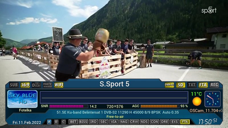

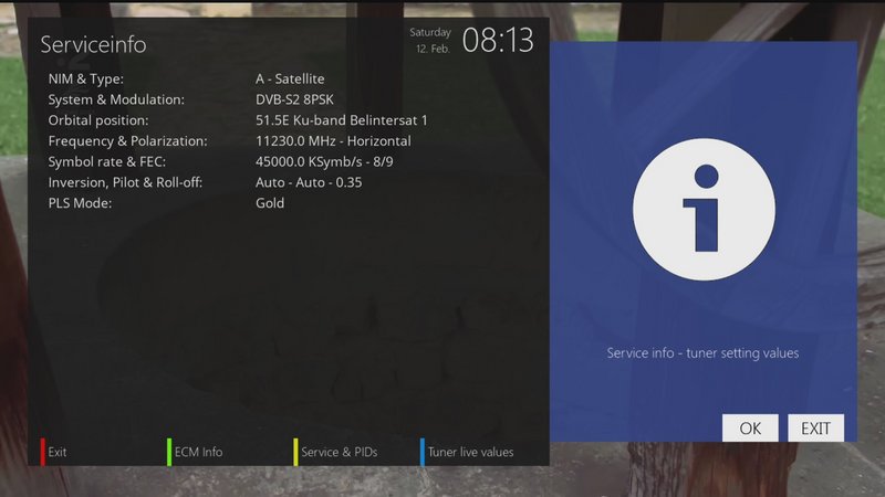

Programele cehesti de pe 51.4E sunt transmise pe doi transponderi, 11230H45000 si 11290H45000.
Ambele au semnat foarte puternic iar programele FTA se receptioneaza fara probleme.

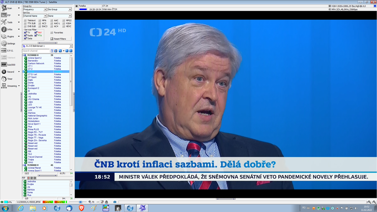

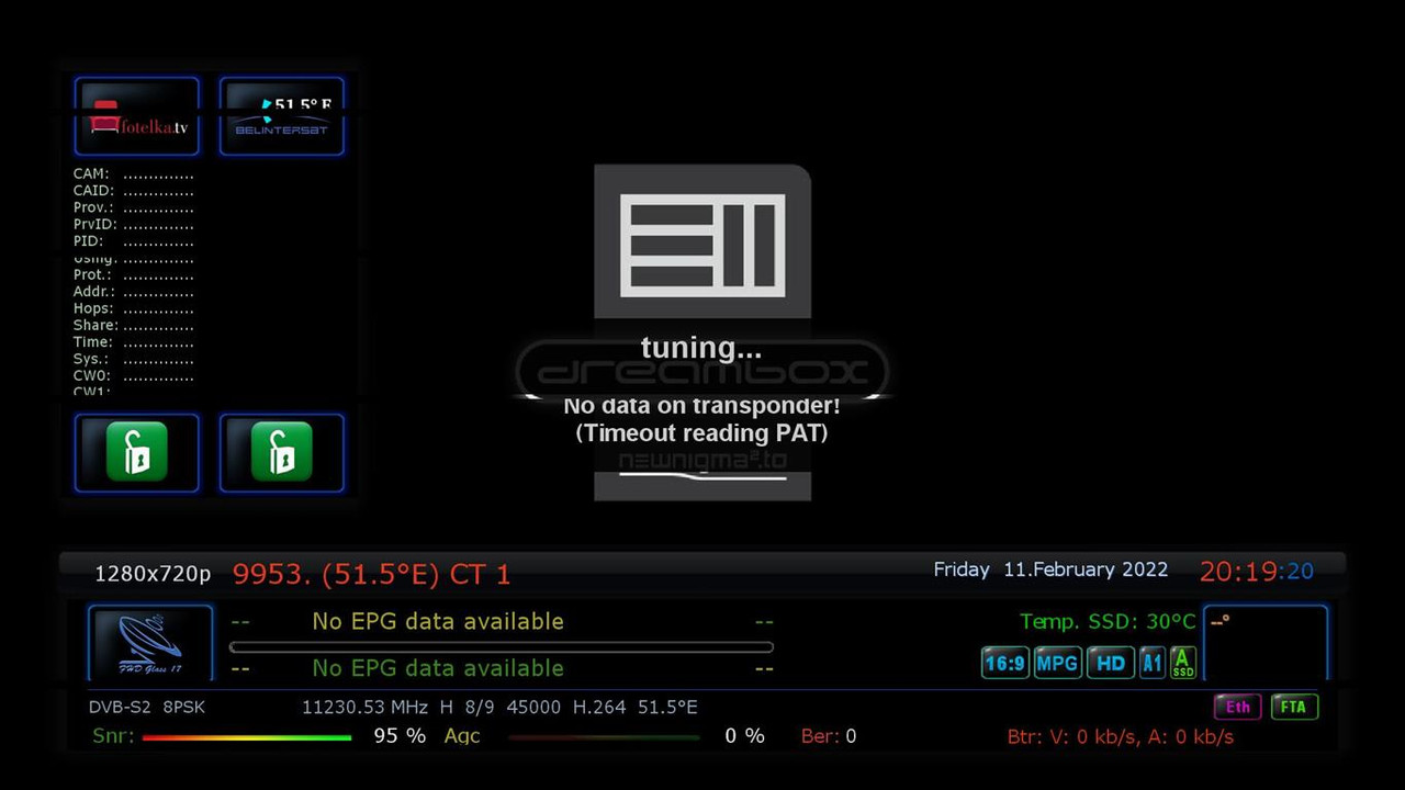

1. Dreambox 920 UHD o gramada de bani dati pe el si e in urma rau de tot. Nu gaseste nici macar semnal.
2. Satintegral S-1342 HD Combo. Un banal receptor ieftin la 70 euro, gasete toate canalele, deschide toate canalele libere.
3. Viark DSR2 4K, identic cu Satintegral
4. TBS 5927 zero semnal, nu poate scana lipsa semnal ( asa zice, dar semnal are la botul mufei).
5. TBS 5590 la fel scaneaza, si deschide canalele libere.
Mai jos un print screen cu TBS 5590. Si o imagine cu ce arata Dreamboxul
Asa este, am testat si eu cu DM920 si deschide doar 11350H45000. Cele cehesti de pe 11230 si 11290, cu acelasi s/r de 45000 nici nu le vede la scanare. Am spus demult ca nu merita banii, doar numele e de el.

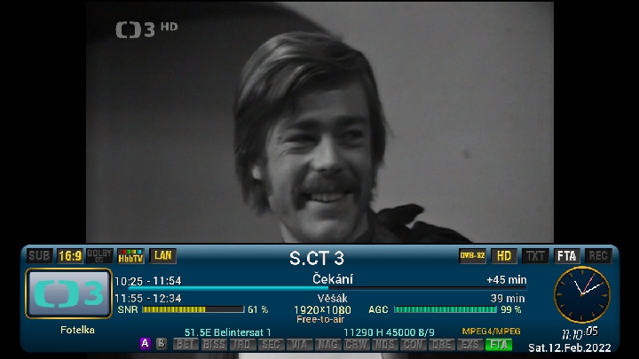

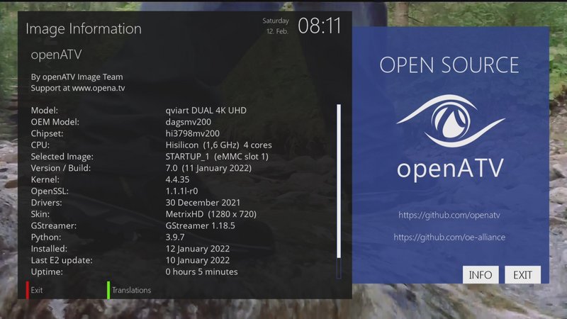

Exemplul de la #5 este cu sf8008, dar si Viper4K ori qviart dual deschid cei doi transponderi cu cantec.

Newnigma 2. Nu am incercat cu alte imagini.
La urmatorul test o sa incerc alta imagine sa vad.

Am reusit sa scanez cu YUMATU dar am pus SR 44999 , cateodata trebuie sa astept pana apare semnal. Cu TBS 5520 SE in continuare nu am imagine si sunet...., multe le memoreaza ca no name
