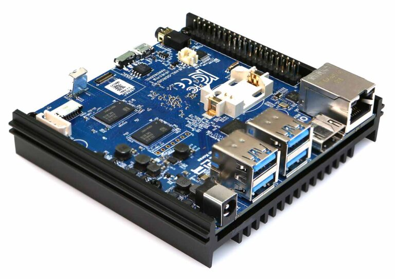

M-am hoatrat sa particip si eu cu "expermimente" pe forum si dupa un esec cu raspberry pi4 2gb ca si mediaplayer am cumparat :
[Only registered and activated users can see links. Click Here To Register...] (pagina producatorului) de [Only registered and activated users can see links. Click Here To Register...]
Am instalat coreelec 19 RC04pe sdcard si ca Dvb-C am folosit xbox tuner cu toate cele , se comporta exemplar cu o ocupare a procesorului de cateva procente pe 4k .
De asemenea am intalat pe sdcard (V30) versiunea android de pe forum.odroid.com "ROM AOSP Android 9.0 Pie + Android-TV" version care de asemenea se comporta exemplar .
Interesanta este cealalta imagine ATV :LineageOS 17.1][Android 10.0][voodik] for the ODROID-N2 care consuma ceva mai multe resurse dar are instalat si TVheadend functional.
Nu am putut testa sub android xbox tuner deoarece nu am gasit sau mai bine spus nu stiu sa adaug drivere necesare , dar nu renunt si accept orce fel de sfat :) .
