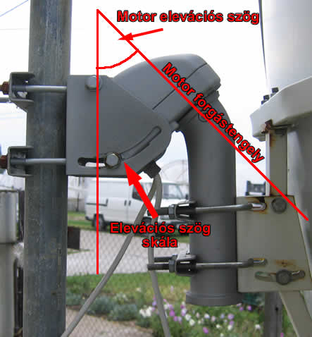

Mai este ceva.Trebuie reglat gradul de elevatie de pe motoras.Aici e formula cum se calculeaza
90 -latitudine Pitesti-0,7=gradul de pe motoras la ce valoare trebuie sa pui
90-44.85-0,7=44,5
Trebuie sa pui la 44,5 grad

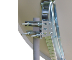

am reusit sa montez antena, am pus motorul la 44.5 insa nu stiu montura de la antena cum sa o pun.Quote:

Acea gradație te poate ajuta , dar te poate și incurca dacă te folosești doar de ea .
Încearcă să găsești semnalul de satelit .
Până la urmă o să găsești semnalul dacă ai o busolă și vezi exact unde este sudul și miști ( culci ) încet antena plecând de la poziția verticală a antenei, semnalul fiind evidențiat imediat de aparatul de măsură sau de receptor in funcție de ce folosești pentru acest lucru.
Adică nu este foarte departe de poziția verticală la antenele offset ( aproximativ 10 și 25 de grade față de verticală în funcție de tipul și mărimea antenei)

Mă refer la gradația de la antenă nu de la motor.Quote:
Acum am recitit postarea mea și se poate înțelege greșit că vorbesc de gradația de la motor.
Daca nu ai, cauta manualul tehnic al motorului pe net, acolo ai un tabel in care corespunzator locatiei tale ti se dau toate valorile la care trebuie setate motoru si antena
poti folosi dischpointer.com
1 bagi adresa,
2 in lista de sateliti sunt date mai multe motoare la toate o sa ai aceaiasi directie si in functie de motor ti se dau unele valori. daca nu ai manualu poti sa vezi pt acele motoare ce setari sunt date, ca e posibil sa se potriveasca cu motoru tau

asta e pt motoru meu
Unghiul la motor se corecteaza la pozitia SUD a locatiei, unghiul antenei la extreme W sau E.
Unghiul din "caiet-ul H-H" e doar pentru demararea actiunii !!!
La unele antene mai grele cu monturi subrede, apare fenomenul de "dezaxare", mai exact cand slabesti montura antenei pe pozitii extreme, se "lasa" spre o parte din montura!
Eu am adaugat un ax central in locul unde erau ghidajele facute prin presare in tabla, la astfel de antene.
