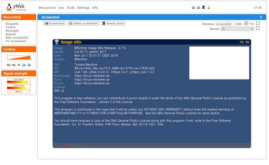

Acum are:
mergem la Online Update:
Voiam sa spun ca are suport si la ora asta, fara stick si alte extensii.
